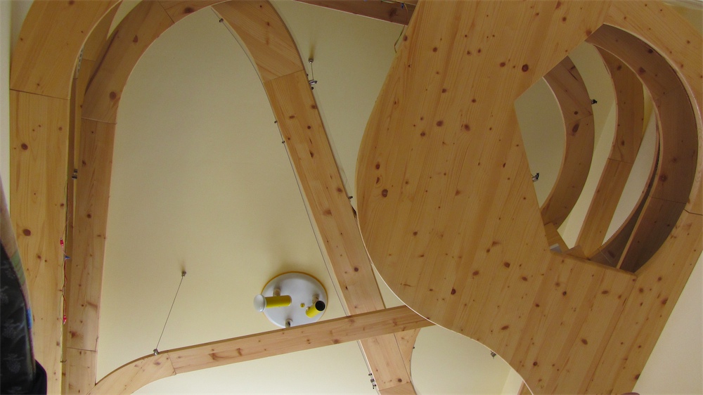

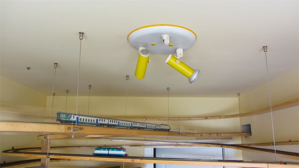

Sono riuscito a scattare qualche foto per rendere l'idea del lavoro che sto portando avanti.
Questa struttura l'ho costruita tutta in pino, questa scelta, come già scritto è per motivi ecologici.
Qui i convogli scendono fino a m1,70 circa, poi tramite un'elicoidale "classica" in costruzione, i treni si abbasseranno fino a m1,30 dove sorgerà il nuovo plastico.
La linea secondaria proviene da un'altezza maggiore e scende in modo indipendente per un lungo tratto a binario unico, poi a circa 1,80 si incrocia con la linea principale che è a doppio binario. Pertanto l'ultimo tratto di discesa è a tre binari complessivi.
IMG_0587.jpg2.jpg [ 189.62 KiB | Osservato 5298 volte ]
IMG_0446.jpg2.jpg [ 151.95 KiB | Osservato 5298 volte ]
IMG_0448.jpg2.jpg [ 153.44 KiB | Osservato 5298 volte ]
IMG_0447.jpg2.jpg [ 168.97 KiB | Osservato 5298 volte ]
IMG_0443.jpg2.jpg [ 191.99 KiB | Osservato 5298 volte ]

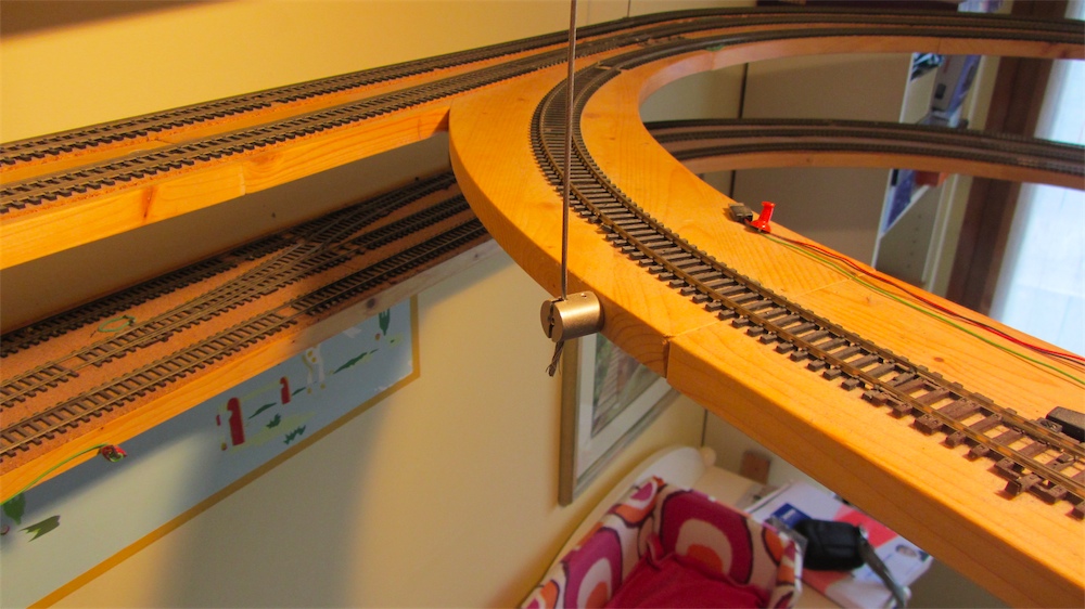

In queste foto si nota il punto di incontro della linea secondaria a un binario con la principale a due binari e il tratto finale a 3 binari.
Commento file: Punto di incontro tra le due linee
IMG_0585.jpg2.jpg [ 229.13 KiB | Osservato 5291 volte ]
IMG_0449.jpg2.jpg [ 153.71 KiB | Osservato 5291 volte ]

Non so se è stato già detto, nel caso mi scuso, ma.... a polvere come stai messo? :roll:
Come fai quando devi levarla? :wink:
 Oggetto del messaggio: Re: Per fare un grande impianto ci vuole tanto spazio? NO!!!
MessaggioInviato: domenica 15 aprile 2012, 18:14
Messaggi: 1366
Giusta domanda, è stato la prima cosa che ho preso in considerazione. Anche perché per la moglie il problema è stato prioritario e ha voluto giustamente vederlo risolto.
Premesso che in tutte le case, dove ci sono armadi, mensole ecc….la polvere è il problema più comune, pertanto la ferrovia che porta spesso lo sguardo li, ha una ragione di più per tenere pulito.
Poi, può sempre capitare il curioso che vuole vedere cosa c'è sopra………
Diciamo che per la linea ci sono i convogli pulitori che fanno un egregio servizio, per il resto invece usiamo periodicamente il Folletto.
Tramite una tracolla si porta agevolmente sulla scala e in poco tempo aspira il tutto, poi con degli stracci umidi si passa la superficie delle mensole. Devo dirti però che quando non avevo la ferrovia, questo lavoro lo facevo ugualmente, vuoi per le mensole, vuoi per gli armadi, alla fine il lavoro è solo un poco di più. Del resto anche i normali plastici vanno puliti, specie se sono all'interno di una casa, e in certi punti nei grossi impianti, non è sempre semplice arrivare…….
Si vive una sola volta e se troviamo ostacoli ad ogni cosa, nella vita non si fa più nulla.
I problemi, gli ostacoli, possono e devono essere risolti. Non vorrei essere ripetitivo ma: L'uomo tanto può quanto vuole.
Tutto va messo sul piatto di una bilancia, se la soddisfazione, la gioia che provi è tanta, le soluzioni si trovano e il loro peso, in proporzione è minimo. :D :D :D

Si, diciamo che la struttura che vedi in foto serve per la prima parte di discesa, essa ti permette di circolare nel locale senza picchiare la testa. Poi continuerò con un elicoidale classica, montata su barre filettate con dadi di regolazione e scenderò ancora fino a m 1,30 dal pavimento e li costruirò il plastico dove sorgerà la stazione terminale.
Spiegherò in seguito come farò funzionare tutto il sistema abbastanza articolato.
La priorità l'ho data alla sicurezza della circolazione, i treni non devono deragliare!
Per superare il test, i convogli, loco + carrozze, devono circolare alla massima velocità in retromarcia senza deragliare. E' ovvio che per le loco super veloci faccio uno sconto,ma piccolo! :lol:
Oggi posso dire che su tutto il tratto, locali + discesa/salita è quasi impossibile assistere a deragliamenti. :shock:

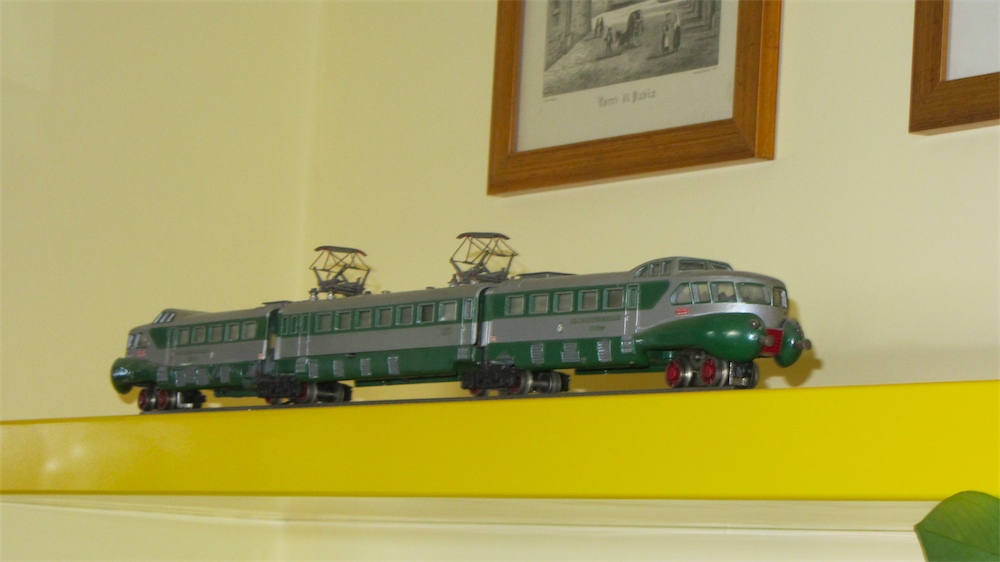

Nell'attesa vorrei mostrarvi due "gioielli", gioielli, intesi come valore affettivo.
Il primo che già si vedeva in lontananza, nella prima foto che ho pubblicato è il 7Bello della ditta Conti di Bollate.
E' un pò malandato dal tempo, come si nota dalla foto, mancano parte dei carrelli, i pezzi li possiedo ma devo trovare la giusta colla per attaccarli.
Pare che siano di zama e il comune attak non funziona.
Anche la vernice non è in ottime condizioni, ma tutto questo non mi interessa molto, è il valore affettivo che mi regala gioia ogni volta ad osservarlo.
Avevo circa 3 anni e i miei genitori mi raccontavano che restavo incantato ogni volta che passavo da un negozio dove era esposto questo modello.
Era una cartoleria, presumo che avesse ormai l'ultima rimanenza di un modello non più prodotto poiché la stessa Conti ormai era stata soppiantata da Rivarossi e altre case straniere.
Ero troppo piccolo, il pezzo non venne acquistato. Passarono parecchi anni e il desiderio per quel treno rimase latente………..
Un giorno non troppo lontano, passando per Novate Milanese, entrai in una cartoleria, si amici, sempre una cartoleria (il destino…….) e vidi in un
angolo, qualcosa che mi lasciò senza fiato, si!!!! proprio un 7Bello Conti! Il titolare mi chiese se stessi bene, ero paralizzato!
Spiegai allora il mio desiderio e……….destino della sorte, quell'uomo, il Sig. Veneroni, mi disse di essere stato un dipendente Conti e, quando la ditta chiuse si portò con se qualche esemplare del 7Bello.
Ne vuoi uno, mi chiese? Siiiiiiiiiiiiiiiiiiiiiiiiiiiiiiiiiiiiiiiiiiiiiiiiiiiiiiiiiii, :D :D :D :D :D :D risposi. Il prezzo fu più che onesto come la persona che avevo difronte.
Lo cercavo in corrente continua è questo era in alternata, ma alla fine che importanza può avere?
Anni fa durante una fiera della mia città, lo portai come reperto storico in esposizione, ricordo ancora un episodio che mi turbò molto!
Si avvicina un signore con il figlio piccolo e mi chiese: a quanto lo vendi? Io gli risposi che non era in vendita, poiché esso per me era un ricordo.
L'uomo mi guardò con uno sguardo ironico e poi mi disse: Non esiste nulla a questo mondo che non abbia un prezzo!
Mi arrabbiai non poco e lo cacciai in malo modo. :twisted:

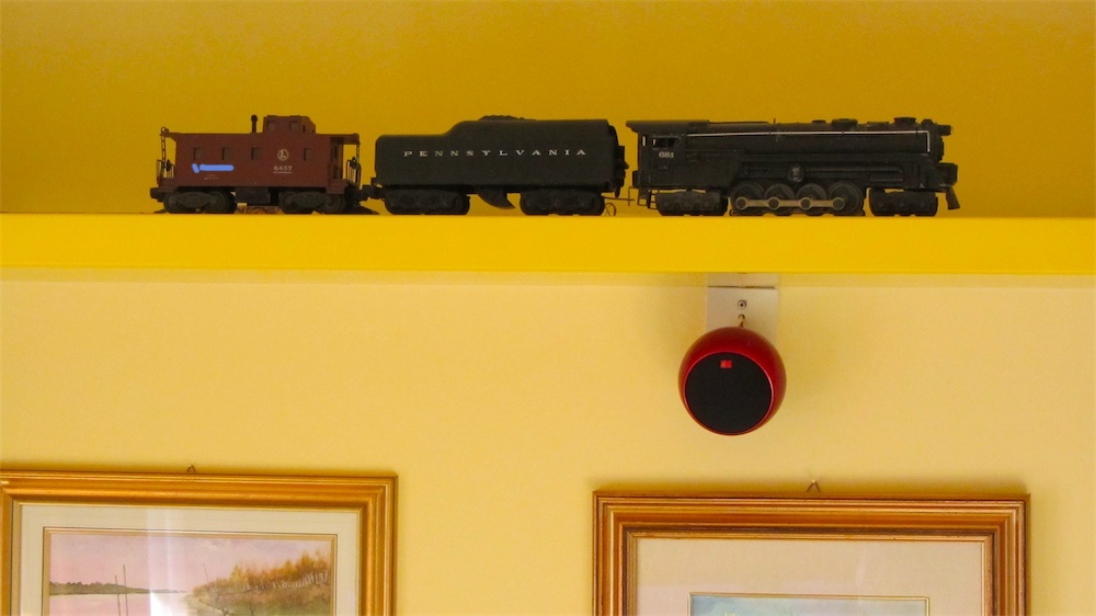

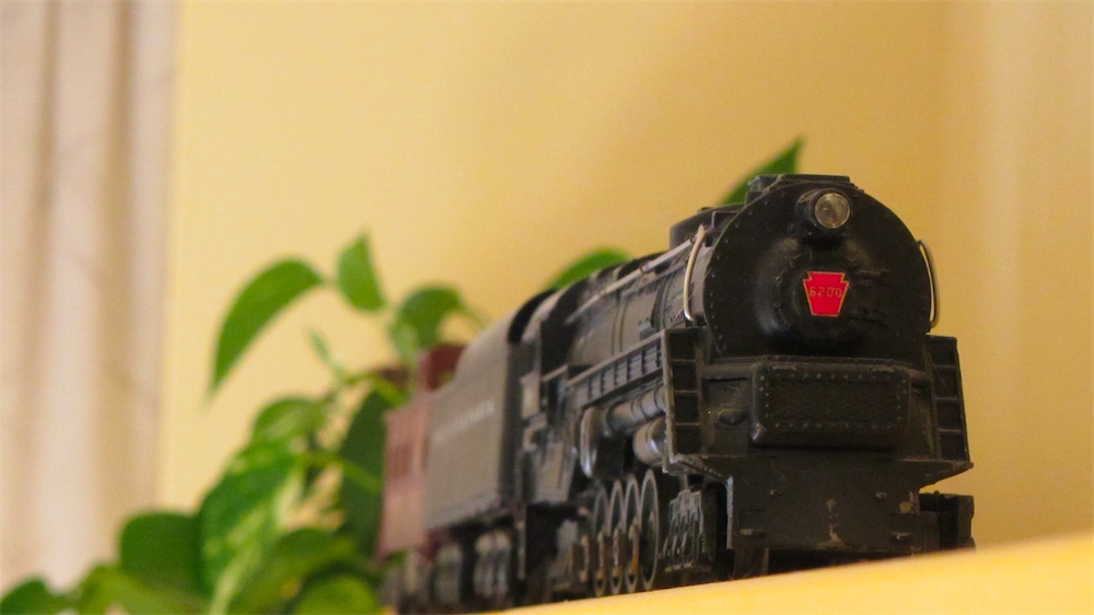

Chi è il costruttore di questo cimelio? :?: :?:
Come ricordavo ieri, quando in viaggio di nozze mi recai a Long Island, dove risiede un mio caro zio. scoprì in quella occasione, che pure lui era stato un appassionato di treni in miniatura. Aveva conservato nel migliore dei modi un intero convoglio + binari + una massicciata spugnosa da metterci sotto + ponte e altri accessori. Quando vide la mia gioia, mi chiese se volevo portare tutto a casa.
Non esitai un istante e accettai subito!! Ho compresso tutti i mie capi nella valigia di mia moglie (era l'ultimo giorno prima del rientro) e nella mia,valigia: Solo Treni!!
Il peso era elevato e temevo per i massimi consentiti sull'aereo…………
Invece tutto passò.
Ora per motivi di spazio ho conservato in un altro luogo il resto del convoglio e in esposizione tengo questa Loco+tender che desta la curiosità di molti ospiti.
Ora vediamo chi indovina la marca di questo pezzo.
Nelle foto ho coperto il nome della ditta che appariva sul tender.
Esperti, lascio a voi la risposta.
Al vincitore, offro una bevuta al prossimo Novegro!! :lol:

Da ieri pomeriggio, oltre 100 di voi hanno guardato la foto della loco Americana, nessuno però ha ancora indovinato la marca.
Aspetto fino a domani sera, se nessuno indovinerà, svelerò il marchio e continuerò a postare le foto del mio impianto. Inoltre avrò anche risparmiato il costo di una bevuta a Novegro.
Con le Monti tax non è cosa da poco :lol: :lol:
Fatevi sotto!! Ancora una notte e un giorno di tempo. :D :D :D

Mi butto... e' materiale Lionel ?
