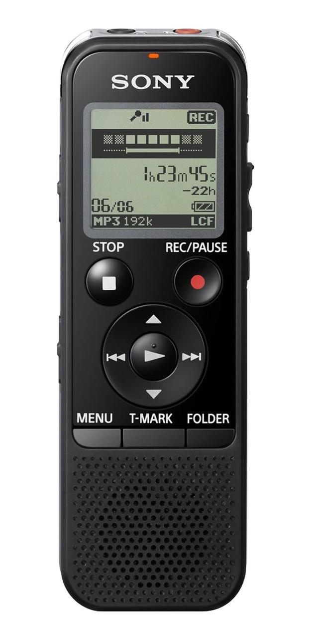

Ineccepibile. C'e pure il dsd che campione a 2Mbit e rotti...
Pero' ti porto un esempio:
consideriamo il seguente personal digital recorder di Sony (ne ho scelto uno non troppo "faigo"):
Le specifiche dal sito Sony sono:
Sw multilingua (ha il fw quindi)
Recording Format
MP3 / L-PCM
Playback Format
MP3 / WMA / AAC-LC / L-PCM
Max. Recording time MP3 48kbps (monaural)
159 Hrs
Max. Recording time MP3 128kbps
59 Hrs 35 Min
Max. Recording time MP3 192kbps
39 Hrs 45 Min
Max. Recording time LPCM 44.1kHz, 16bit
5 Hrs 20 Min
Frequency response MP3 128kbps
50-16,000 Hz
Frequency response MP3 192kbps
50-20,000 Hz
Frequency response LPCM 44.1kHz, 16bit
50-20,000 Hz
Controlli sul suono e gestione file interni
Built-in Memory 4GB
PC Connectivity via USB (che permette di collegare questo oggetto direttamente al PC senza alter interfacce...)
Built-in Microphone
Ora, rifacendomi a quanto dici tu, converrai con me che attaccato ad un amplificatore in grado di restituire l'intera gamma di frequenze, questo oggettino dovrebbe suonare quasi come un cd (quest'ultima ha una low frequency che arriva tipicamente a 20hz a -3db, mentre questo arriva a 50 hz... e va bene, non sentiremo tutte le note più gravi dell'organo a piu' ordini di canne di Monreale, ma ce ne faremo una ragione... :-) )
Possiamo dire che suona potenzialmente meglio di un decoder sonoro DCC? Sempre seguendo il tuo discorso. Ma facciamo anche che il decoder suoni a 44.1 KHz 16 bit, non importa. Però sicuramente ha un convertitore A/D e D/A. E il decoder sonoro DCC ritengo abbia solo il D/A (deve solo riprodurre suoni campionati conservati nella sua memoria, non deve digitalizzarli...per quelli ci pensa il device programmatore.... invece l'oggettino Sony si collega direttamente al PC
Ma facciamo un ragionamento sulle dimensioni.
Le dimensioni dell'apparecchio sono: 38.3 x 114.1 x 19.3 mm.
Usa delle batterie AAA le cui dimensioni sono circa 45mm x 11.
Se guardiamo il device, vediamo che l'altoparlante prende circa 1/3 dell'altezza e tutta la larghezza. La profondità non ci è dato di saperla realmente, ma anhe qui una speculazione ad occhio pendando che lo spessore della plastic dello chassis sia di 2mm, ed almeno 1 mm di distanza dal magnete al fondo della cassa ed 1 mm di distanza dalla membrane dell'altoprlante fino alla faccia superiore dello chassis, ci porta a: 21,3mm - 2 - 2 -1 -1= 16.3mm. Direi che possiamo dire che questa profondità è utilizzata dall'altoparlantino? e che nn c'è ulteriore spazio per nulla? Io direi che possiamo fare questa assunzione.
Quindi, tutto il resto deve essere alloggiato nello spazio rimanente. Dacalcoli spannometrici ci rimane una lunghezza di 76mm x 38.5 x 21.3.
Ci rimane da piazzare: le batterie (45mmx 11) con le loro guide (altro spessore) e le espansioni polari a molla, il display LCD, i due microfoni, il pcb (minimo 1 mm di spessore piu' spazio necesario per evitare di fare corto ovunque?) per i tasti laterali (su PCB anch'essi), i due spinotti minijack (min 15mm x 6), gli integrati (forse solo uno) della memoria da 4GB e... il circuito elettronico che realizza le capabilities e le features del personal digital recorder. Il suo cuore.
E quanto sarà grande questo cuore? Considerati i volumi in gioco, e cosiderati gli spessori (ad esempio, in corrispondenza delle batterie c'è anche il display LCD. Considerato che il diametro delle batterie è 11, sommando 2mm + 2 + 2 degli spessori delle plastiche arriviamo a 17 ed ancora dobbiamo sommare lo spessore dell'LCD, su uno spessore totale di 21.3...) alla fine tutta la superficie del circuito stimo sarà da 1 a max due volte la superfice totale di un decoder sonoro. Con un grado di integrazione più spinto, perchè non c'è spazio per ospitare le altezze (e quindi i volumi) che mostra un decoder sonoro.
In Italia, da una semplice ricerca su google, questo lettore si trova a 41 euro.
Convieni con me che un decoder sonoro a paragone con questo oggetto dovrebbe costare meno? Invece non è così.
Ah, il discorso numeri. In personal digital recorder non è oggetto di largo consume e non è esportato in tutte le country. Inoltre, Sony ha costi di marketing, distribuzione, struttura che non credo abbia Esu o Zimo. OLtre al fatto che il progetto di questo lettore, della sua struttura, la creazione dei processi per la generazione e l'approvvigionamento della "Bill of Material" sia leggermente diverso da quello di un decoder. BOM del decoder comunque a carico dell'azienda cinese che li produce.

Per il personal digital recorder che hai mostrato è sufficiente che riproduca un segnale audio.
Il decoder deve anche regolare la velocità di un motore. Comporta di provarne un certo numero, dato che non puoi sapere a priori che scherzo ti potrà fare il motore della tal casa rispetto a quello della talaltra.
Questo non è di semplice messa a punto. Occorre studiare anche degli accorgimenti, che allungano il tempo di sviluppo e di messa a punto, ovvero il costo del progetto.
Magari nel digital recorder si punterà più ad avere basso rumore, ed anche quello richiede accorgimenti e prove.
Ma col decoder occorre avere una gamma di modelli di varie marche per provarlo su una parte significativa di essi. Almeno quello iniziale.
