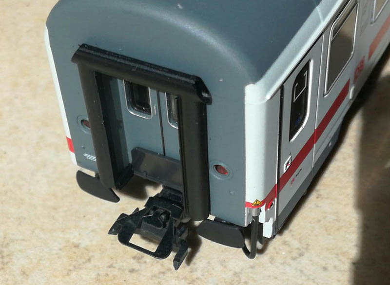

Buongiorno,
vi chiedo un consiglio prima di rompere qualcosa. :?
Ho acquistato alcune carrozze DB Bpmz di Acme e le ho dotate di gancio corto Roco. Purtroppo, alla prova del plastico, il mix non ha funzionato, con svii continui di quasi tutte le carrozze anche su raggi estremamente ampi.
Con un po' di delusione ho pensato "Vabbè, ci metto i ganci occhiello, almeno gireranno".
La situazione però è quella mostrata in foto: quel "fascione" nero proprio sopra l'innesto del gancio impedisce la rimozione di qualsiasi gancio una volta innestato. Ma com'è possibile?
Ad occhio mi sembra incollato e non incastrato. Con una pinzetta a becco lungo non si riesce (almeno, io non sono riuscito) a fare la forza necessaria a togliere il gancio. Sforzando di più si rischia di far danni... :evil:

Ciao, prova semplicemente a tirare con una certa forza il gancio, in teoria dovrebbe staccarsi. Ho anche io lo stesso problema con le cuccette svizzere del Luna e tirando semplicemente il gancio viene fuori.

Io di solito tengo il timone ad un'estremità in modo tale che con un piccolo cacciavite di precisione piatto agisco sulle linguette del gancio corto Roco e lo sfilo.

Ringrazio tutti dei consigli. In realtà forzando lievemente il cassone cerchiato di rosso alla fine viene via senza rompersi (forse è effettivamente ad incastro), così poi cambiare il gancio è facilissimo.

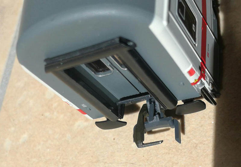

Ho rismontato i cassoni :? , tolte le rondelle che avevo usato per alzare i carrelli (mossa inefficace alla fine) e installato i ganci universali o "granchi" che ho trovato in un cassetto (credo siano Roco e Maerklin). Ve li mostro:

Risultato: alla prima curva di raggio 485 mm deraglia tutto il treno :evil: :evil: .

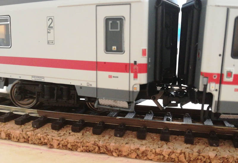

In pratica i ganci non sembrano avere abbastanza elasticità e mi ritrovo questa scena qui su un raggio di 485 mm. :evil: Come si vede, i respingenti incocciano tra di loro, il carrello si alza parzialmente e arrivederci e grazie.

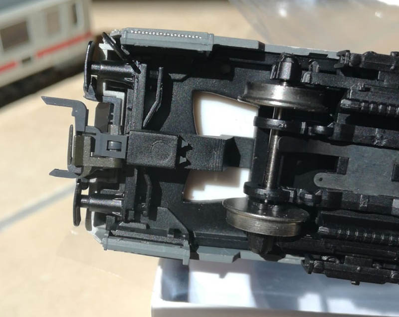

Ad occhio gli stessi ganci, anche sul dritto, mi sembrano eccessivamente montati indietro. Possibile? Eppure, sono così:
granchio.jpeg [ 76.28 KiB | Osservato 6525 volte ]
Vedete qualche anomalia che a me sfugge? Che alternative ho agli occhielli inguardabili? :|
Non vuole essere un'invettiva ad Acme: ho diverse carrozze Acme che girano perfettamente con i ganci corti Roco. Solo queste DB hanno problemi.
EDIT - AGGIORNAMENTO Credo di aver risolto il problema, utilizzando SOLO i granchi mostrati nella prima fotografia (ne ho trovati altri nel frattempo) le carrozze non si impuntano più. 8)

intanto falle accoppiare con 2 ganci dello stesso tipo.
elimina i Marklin, che sono quelli della seconda foto.. se non sbaglio in una discussione qualcuno diceva che urtano con la parte alta
utilizza solo i Roco e poi fai le prove
