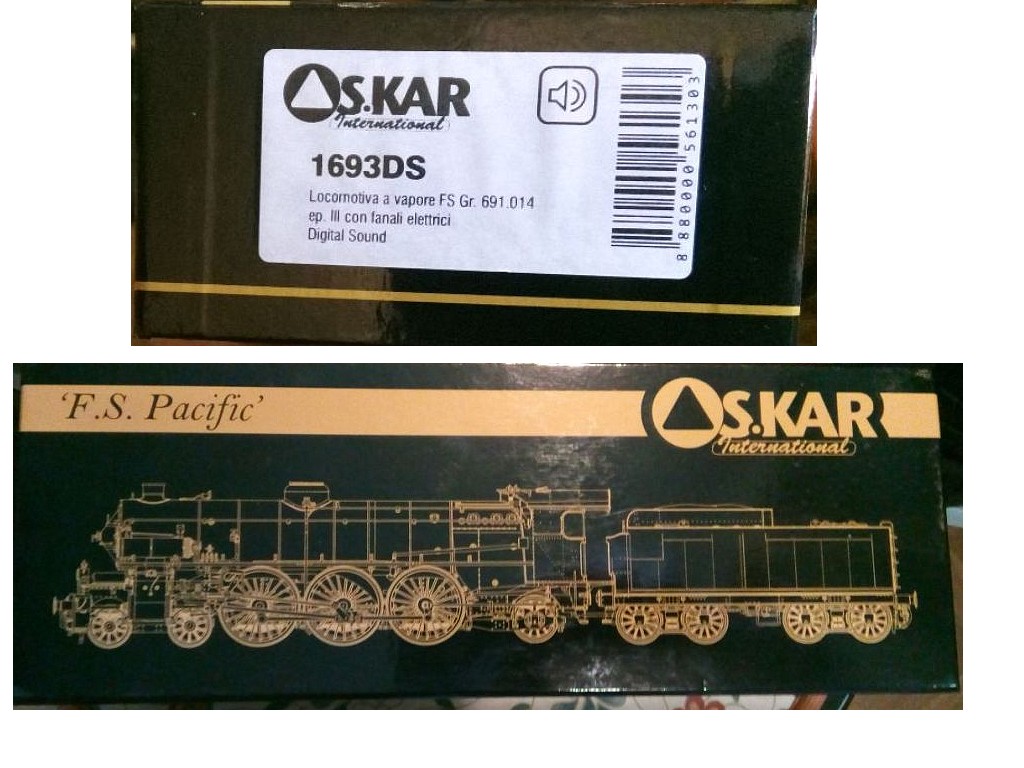

Probabilmente, sempre con affetto, posso aver straparlato, ma non capisco se Os.Kar.
ha digitalizzato o no la 691.
Preferisco fare la figura dell'ignorante, ma comunque una foto devo postarla: è quella della scatola.
Per comodità, ho racchiuso due foto in una sola.
Attendo lumi, grazie.
Amy
oscar1.jpg [ 157.12 KiB | Osservato 4899 volte ]

Os.Kar non ha prodotto macchine del Gruppo 691 digitali né digital sound: se ben ricordo, come anche per le ALe 642 è stata un’inizativa del negozio toscano dove tu probabilmente l’hai presa, che poi ne ha stampato anche l’etichetta. Va anche detto che, sparita Os.Kar, la ditta che è subentrata mettendo in circolazione quanto era rimasto fermo tra fabbrica e dettaglianti (cioè Raxo) pare comunque fosse legata in qualche maniera allo stesso negozio.
Spero così sia più chiaro, altri utenti del forum avranno sicuramente informazioni più dettagliate.

Confermo... Nessuna 691 nacque col sound...
Quelle ufficiali sono solo queste
http://gamos81.altervista.org/
Non avendo mai visto prima quella fantastica etichetta debbo scusarmi: non hai straparlato ma ti sei giustamente basato sulle evidenze a tua disposizione...
... nel mio caso troppa è poca conoscenza porta a valutazioni e risposte affrettate: quello letto sulle riviste e/o sentito in negozio penso sempre, erroneamente, che sia esaustivo e patrimonio pressoché comune...entrambe considerazioni errate.

Giusto per la cronaca, quel rivenditore commercializza altri veicoli elaborati in proprio, quindi fate sempre riferimento ai cataloghi ufficiali dei produttori.

Avendo acquistato al tempo anche la 691, segnalo che il decoder è un Esu LokSound v4.0 ed il generatore di fumo SEUTHE Art.-Nr- 24 come indicato dai fogli istruzioni e dalle etichette presenti nella scatola.
