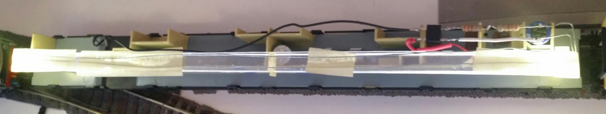

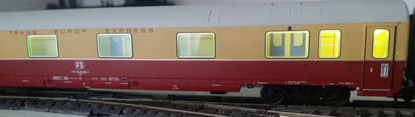

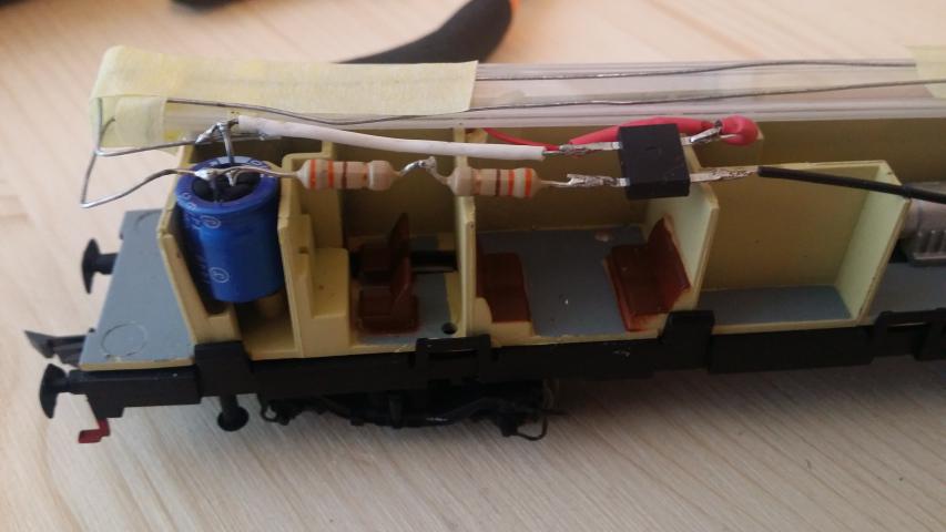

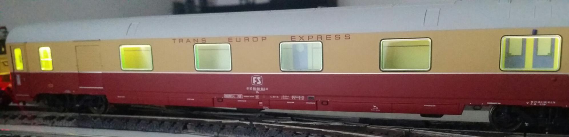

Buonasera a tutti.
Ho pensato di aprire un nuovo argomento sull'illuminazione del nuovo set TEE di Acme, visto che è predisposto e che penso saremo in molti a tentare l'impresa.
Francamente io sono ancora al livello di sperimentazione e, dopo aver fatto alcune ricerche in rete, ho trovato un'interessante guida su un sito di marklinisti individuato semplicemente scrivendo "illuminazione carrozze" su Google.
Ho deciso di tentare la via indicata dal "collega" ed ho sostanzialmente impiegato dei led 3528 dissaldati da una striscia adesiva da 5m acquistata a 10 euro l'anno scorso in fiera. Poi ho acquistato qualche condensatore da 470uF e qualche ponte raddrizzatore DF06 (circa 0,50 euro a componente) con qualche resistenza di diversi valori (da 220 a 820 Ohm).
Per il plexiglass ho comprato 2 cornici a giorno in un grande magazzino ed ho tagliato a strisce di circa 1cm di larghezza la plastica trasparente spessa 1mm, sovrapponendone 4 strati a formare una barra in plexiglass da 4 mm circa.
Ho utilizzato il fil di ferro da 0,5 per tutti i collegamenti, in modo da avere allo stesso tempo conduzione di corrente e scheletro modellabile di tutto l'apparato che stavo costruendo. Tra l'altro il fil di ferro si salda a stagno ai led con molta facilità.
A questo punto ho collocato i due led alle estremità della barra in plexiglass da me composta, modellando con una lima diamantata lo scasso per ospitarli. Poi ho saldato in parallelo i due led al condensatore.
Dall'altra parte ho saldato i due fili provenienti dai carrelli al ponte raddrizzatore (indifferente il polo in alternata). ho poi collegato il negativo della corrente continua in uscita dal raddrizzatore al negativo dei led, mentre sul positivo ho cominciato le prove empiriche con differenti valori di resistenza per ottenere il giusto compromesso tra tonalità della luce e riscaldamento delle resistenze. Dopo innumerevoli esperimenti sono addivenuto all'applicazione di 660 Ohm di resistenza (con due resistenze in serie da 330, poichè non ne avevo da 600 e fischia), che mi ha garantito una luce sufficientemente smorzata (i led 3528 sono piuttosto potenti) ed un riscaldamento delle resistenze pressoché nullo.
Tutto a posto? Manco un po'...
Sistemato l'impianto a livello statico, ho cominciato le prove dinamiche. Delusione.
Nonostante il condensatore infatti, l'illuminazione si è dimostrata da subito parecchio instabile a causa di un non continuo ed efficace flusso di alimentazione dalle ruote. Ho quindi potuto constatare che:

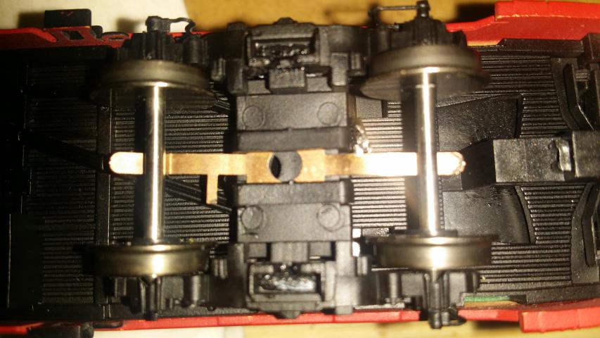

1. le ruote si sporcano facilmente e, a causa di una probabile accentuata tronco conicità della superficie di appoggio alla rotaia, in realtà il contatto avviene solo su una sottilissima linea della ruota sul binario, ove si accumula molto rapidamente lo sporco e si crea come un cordolino micromillimetrico di sporcizia;
2. la soluzione della captazione con lamelle "a tirare" gli assi verso l'alto, non garantisce una contemporanea aderenza di entrambe le ruote al binario, con conseguente discontinuità di alimentazione.
Ho deciso quindi di dare priorità alla soluzione del problema 2, poiché di più facile gestine. Ho pensato che se una volta modificate le lamelle la captazione l'alimentazione mi avesse soddisfatto, avrei potuto non dare più alcuna importanza al problema 1. Così è stato.
Ho invertito il posizionamento delle lamelle e, di conseguenza, la direzione della forza applicata per la captazione sugli assali e... Voilà! Ora le lamelle spingono gli assi verso il basso e il furgone generatore viaggia con le luci ben accese e senza interruzioni.
Le ruote andranno in ogni caso pulite con maggior frequenza, stante la problematica già evidenziata.
Nei prossimi giorni procederò con le altre carrozze ma se nel frattempo qualcun altro ha altre soluzioni di illuminazione, gradirei potermici confrontare.
Allego alcune foto
Grazie e buona serata

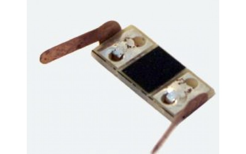

Ciao a tutti. Su carrozze del genere, non voglio vedere quelle lamelle singole, dovevano essere doppie in modo che il carrello possa avere due prese di polarità e non una! Quindi con due carrelli fatti in questo modo, si sporcano meno le ruote e l'illuminazione più costante, senza interruzioni sugli scambi etc.
Per non esagerare nelle dimensioni dei componenti discreti, è preferibile gli smd, sia i ponti di diodi che le resistenze, si trovano anche da 1/4 - 1/2 Watt.
P.S.: nelle Roco ci metto due di queste della Esu per ogni carrello.....

Ciao, i ganci magnetici con i fili conduttori di Almrose sono ottimi ma costosi (se non ricordo male 16€ la coppia), ce ne vogliono 4 coppie per cinque carrozze con una spesa di 64€, però ti risolve il problema di sostituire le lamelle di corrente. A parte che è una menata far passare i fili tra gancio e carrozza, ma se ci riesci bene, prendendo una polarità di ogni carrello e unendoli con i ganci con le altre carrozze su tutte e cinque, avrai comunque una illuminazione costante che alla fine ti basta un solo condensatore, per di più se collegati anche alla loco i ganci con i fili conduttori meglio ancora. A Novegro troverai lo stand di Almrose, magari alla fiera li paghi meno.
Una scatola con le lamelle della Esu, ce ne sono 8 pz. al costo di circa 10€, ne devi prendere tre scatole per tutte e cinque le carrozze (30€), un lavoro lungo ma non hai più problemi con l'illuminazione a singola carrozza e puoi usare i ganci universali senza la condotta

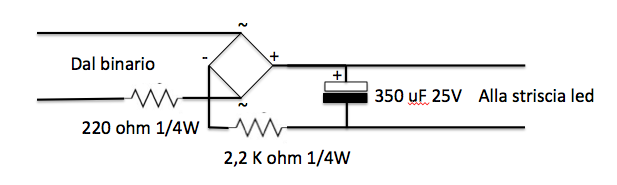

Condivido la mia esperienza sul mio impianto DCC:
io utilizzo direttamente la striscia di led SMD autoadesiva incollandola sul soffitto della carrozza. Modulando le resistenze alimento a circa 8,5 Vcc
la striscia. Grazie al condensatore, se tolgo la carrozza dal binario, resta illuminata per diversi secondi. I led sono 6 ogni 10 cm, quindi bisogna ben dosare le resistenze per avere una illuminazione moderata ma che comunque sarò costante in tutta la lunghezza della carrozza.
La resistenza da 2,2K è ottimale per carrozze da 30 cm; per carrozze più corte e meno led, va variata per mantenere il livello di luminosità costante. La resistenza da 220 ohm in ingresso al circuito, è utile per evitare sovraccarichi al momento dell'accensione dell'impianto dovuto ai condensatori di tutte le carrozze posate sui binari. Il condensatore, può essere anche più capace, a seconda dello spazio a disposizione.
Schema illuminazione.png [ 31.39 KiB | Osservato 8540 volte ]

badpilot ha scritto:
Luca, se capisco giusto tu applichi 220 Ohm alla sorgente AC in ingresso al raddrizzatore e poi 2200 Ohm in uscita verso la striscia led. Ma la striscia è da 12v 20mA per ogni sezione da 3 led? :?
Esattamente! Ma se la alimenti a 12 V ottieni una luce troppo forte. Se riduci la tensione ottieni un migliore risultato ed i led dureranno molto di più. Con circa 8,5 Vcc l'assorbimento è di alcuni mA.

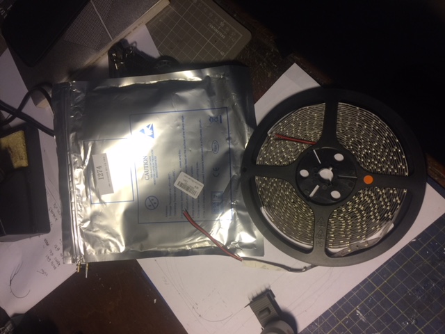

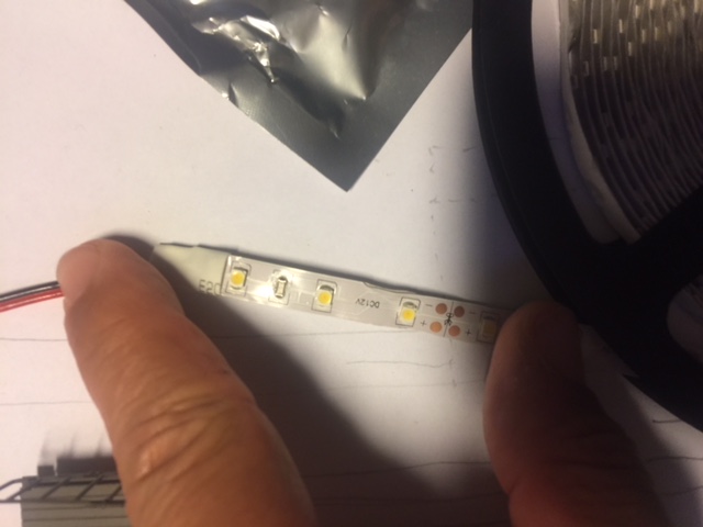

IMG_9904.JPG [ 97.5 KiB | Osservato 8480 volte ]
IMG_9905.JPG [ 60.07 KiB | Osservato 8480 volte ]

No, è che non mi tornava 2,2K di resistenza per abbattere di 7/8 volt già raddrizzati... Ma io di elettrotecnica capisco poco, quindi vado a sperimentare ;-)
La striscia è quindi composta da led 3528 (mi pare) uguali a quelli che uso io con una densità di 60 led / metro quindi.
Subito in ricerca sulla baia!
Provo a elaborare il circuitino e a vedere quanto consuma: con 18 led dovrebbe superare il mezzo watt...
Grazie mille della preziosa dritta

In verità sono andato per tentativi sino a che non ho trovato il livello di luminosità che mi soddisfaceva. Tieni presente che il ponte contribuisce al calo della tensione. Comunque prendi il circuito come indicazione di massima, ritocca la resistenza a valle del ponte sino a che non troverai il livello di luminosità che ti soddisfa, che ovviamente dipende anche dal numero di led.
Le bobine esistono da 5, 10 e 15m ed i prezzi sono piuttosto bassi anche se rispetto alle schede Almrose siamo su un altro pianeta; con le schedine hai un decoder, puoi accendere e spegnere gli scompartimenti, accendere le luci blu per la notte... insomma prestazioni al top.
