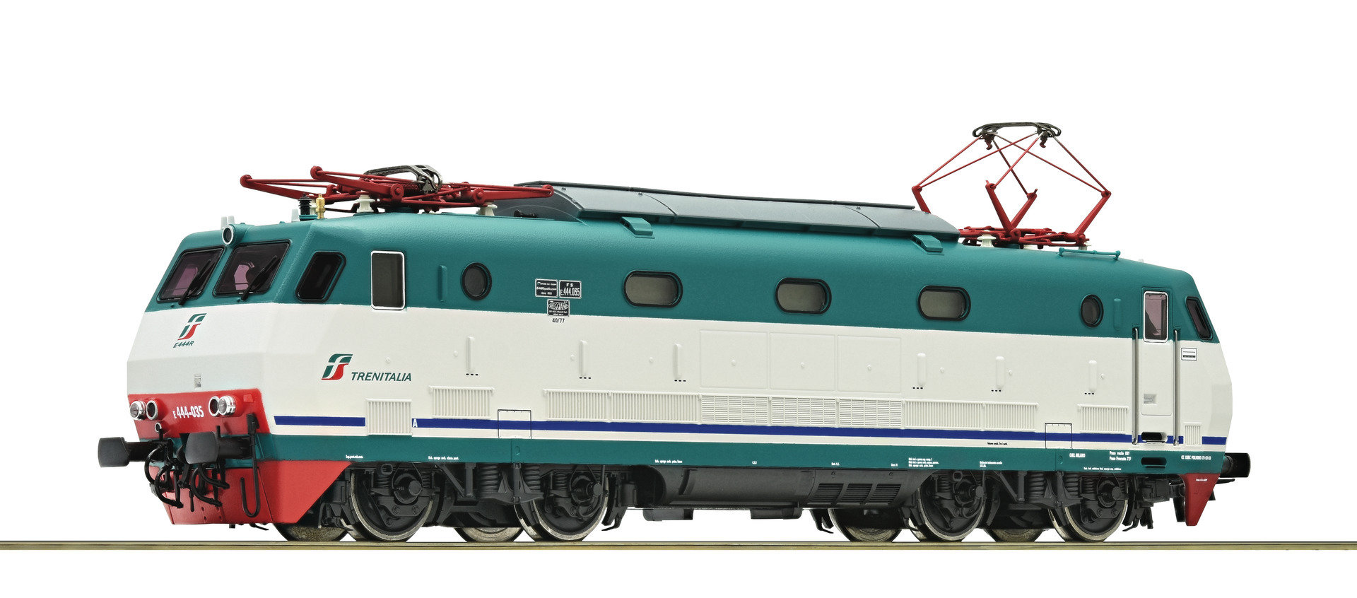

ROCO_73348.jpg [ 216.76 KiB | Osservato 4005 volte ]

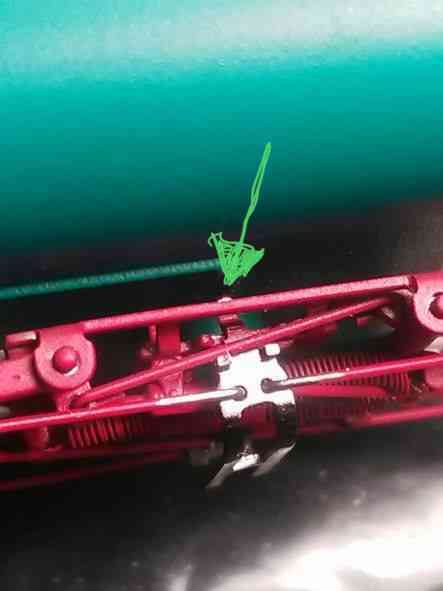

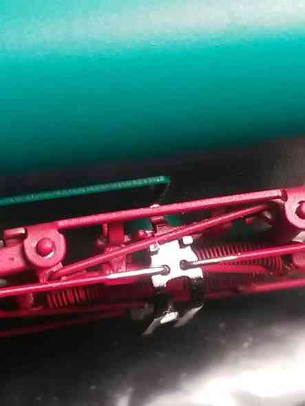

Allego foto del dettaglio
ps: sapete come rimettere lo strisciante?
IMG_20221012_0948501.jpg [ 13.17 KiB | Osservato 3691 volte ]

Ma io vedo al centro un gancetto…possibile che non riesci a sganciarlo?
032646ED-066E-4C67-AA9E-9C3056CDA3D2.jpeg [ 16.11 KiB | Osservato 3593 volte ]

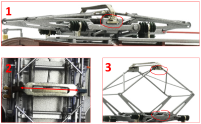

Roco ha dato una prima risposta e inviato una foto ma di un modello secondo me piu' semplice...
non è indispensabile smontare la cassa, i pantografi sono bloccati per proteggerli durante il trasporto.
è sufficiente premere leggermente sul pantografo e poi muoverlo delicatamente a sinistra e destra in modo da sganciare il blocco. Veda l'immagine allegata.
ho risposto cio' che ho riportato qui...vediamo...cioe' che il mio non ne vuol sapere
Sgancio_pantografo1.png [ 131.1 KiB | Osservato 3420 volte ]
