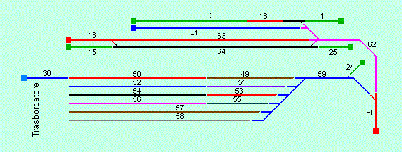

Il mio plastico è forse un po' troppo complesso elettricamente, ma un impianto digitale che sfrutti gli itinerari che possono essere gestiti anche dalle nuove centraline, senza bisogno di PC, credo sia una buona cosa. Io ho più binari nascosti che in vista, e molte manovre di composizione, scomposizione devono avvenire nascoste, manovrare gli scambi è già difficile alla luce del sole, figuriamoci al buio. Quando lo uso manualmente, anche nella zona in vista è molto probabile che mi scordi di girare qualche scambio, con conseguente cortocircuito ed arresto totale; mentre in automatico con gli itinerari è impossibile.

... la 4 con comando di tramite centralina non richiede di costruire i tiretti o il quadro di comando, ma necessita di una spesa non indifferente per l'acquisto dei decoder. Il comando tramite computer richiede ovviamente qualche conoscenza informatica..
Padroni di rimanere delle vostre opinioni, rispettabilissime, ma, parlando di costi, sono scettico: tra cavi, deviatori, connettori, spie, relais e altro materiale elettromeccanico la spesa si equivale ... o almeno così è stato confrontando le mie precedenti realizzazioni 'tradizional-analogiche' con quelle più recenti 'full-dcc'.
Sul discorso dell'acquisizione delle competenze sono invece d'accordo: è necessario un'apprendimento iniziale che richiede un minimo di pazienza... se però si viene già dal controllo digitale delle loco il più è fatto ... inoltre le 'competenze informatiche' in realtà si riducono a quelle necessarie a collegare e configurare un apparato esterno al pc (tipo una stampante) e a quelle utili ad utilizzare il programma (come utilizzare Office ad esempio).
Con 6 'fili' che corrono per i moduli riesco a controllare ed alimentare treni, apparati e accessori qualunque sia la configurazione dei moduli stessi e anche a far girare, non contemporaneamente, loco analogiche o digitali.
