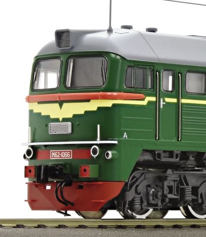

grazie! Mn mi aveva convinto perché la roco ha questi buchi:
Cattura.JPG [ 39.33 KiB | Osservato 7018 volte ]
mentre a volte spuntavano questae immagini:
Cattura2.JPG [ 14.29 KiB | Osservato 7018 volte ]
Effettivamente però nelle foto dal vero spuntano addirittura questi buchi,, nn ne capisco la funziona, ma sono effettivamente "reali" e non sono fori per aggiuntivi.. ho preso mi sa proprio una contonata :)

Non penso del tutto ... nel senso che quelle macchine, per quel poco che so delle ferrovie russe, possono essere attrezzate anche con i respingenti ... ma, nel caso, c'è anche il cambio del sistema di aggancio.
Però qui mi fermo prima di dire, forse, altre castronerie ...
Ma la domanda è: ma perché la volevi con i respingenti?

Perché quei fori mi sembravano inviti per aggiuntivi... E quindi mi dava il senso di "incompiuta"

Ho notato che le motrici hanno tutte un gancio-resingente centrale, ma alcune locomotive Diesel mostrano dei supporti laterali dove poter piazzare i respingenti.
Le carrozze hanno al contempo respingenti laterali e aggancio-respingente centrale.
Probabilmente i respingenti laterali servono per agganciare rotabili di altra nazionalità.
Suppongo che l'aggancio possa essere effettuato soltanto con rotabili suscettibili di cambio scartamento.

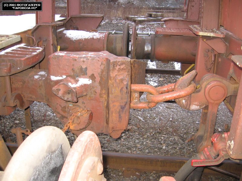

snajper ha scritto:
Ci può essere un'altra spiegazione complementare: quelle locomotive sono state esportate a Stati satelliti dell'URSS, quindi serviva che fossero predisposte per il sistema occidentale. Per inciso, quando l'URSS passò all'aggancio automatico, ci vollero anni (c'è stata anche una guerra di mezzo) perchè fosse tutto unificato, quindi ci sono delle foto in cui dei rotabili hanno anche i respingenti. Da qualche parte ho letto (ma non ho conferme tecniche) che il gancio sovietico può impegnare anche un tenditore manuale, proprio per quel periodo di passaggio.
immagino tu intenda qualcosa di simile
alb
20051123_25084 finnish coulping2.jpg [ 124.37 KiB | Osservato 6627 volte ]

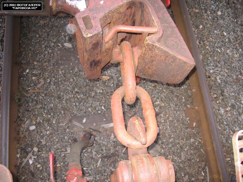

dal sito parovoz.com
20051123_25085 finnish coupling.jpg [ 109.96 KiB | Osservato 6626 volte ]

Ma M62 non è la versione russa della famosa Taigatrommel? Mi sembrano esteriormente molto simili. Quindi sarebbe ovvio perchè ci fossero le predisposizioni per i respingenti.
Sulle foto di cui sopra, ora so che era vero (quella è probailmente una maglia da manovra, ma forse ne esisteva anche una con tenditore).

Le M62 sono state costruite dall'Unione Sovietica per contrastare l' "invasione" delle locomotive EMD/Nohab americane. Difatti L'Ungheria acquistò un lotto di tali locomotive, classificate M61. Al fine di limitare questa prassi si studiarono le M62 (la cui sigla deriva dalle locomotive Diesel ungheresi) e praticamente obbligarono i paesi satelliti o fratelli che avessero in programma la dieselizzazione della trazione a vapore, ad utilizzare queste macchine, realizzate in sagoma continentale ed ovviamente anche a scartamento standard. Pertanto, a parte i 2 prototipi M62.1 e M62.2, a scartamento russo e senza repulsori, tutte le M62 destinate ai paesi est europei (e anche a Kaliningrad) avevano i respingenti e l'aggancio standard.
Le M62 si diffusero in DDR, Cecoslovacchia, Polonia e naturalmente Ungheria. Forti bevitrici di gasolio e olio lubrificante, le superstiti vennero ben presto rimotorizzate.
M62 finirono anche in Mongolia, Cuba e Corea del Nord, oltre al mercato interno Sovietico e repubbliche affiliate, anche nelle versioni a 2 e 3 sezioni (2M62 e 3M62), e nelle edizioni ammodernate (M62U) con carrelli più moderni, per intenderci quelli delle "Ludmilla".
Macchine molto versatili (a parte la rumorosità), erano dotate delle appendici per i respingenti, così da venirne equipaggiate se necessario. Sia Ungheria, Cecoslovacchia e Polonia avevano sottoserie di M62 con aggancio sovietico SA3, senza respingenti e a scartamento largo per le zone confinanti con l'URSS. Qualche giornata in officina permettevano il cambio dei carrelli per adattarsi al diverso scartamento. Era anche una locomotiva "strategica", in risposta alle MRS americane.
