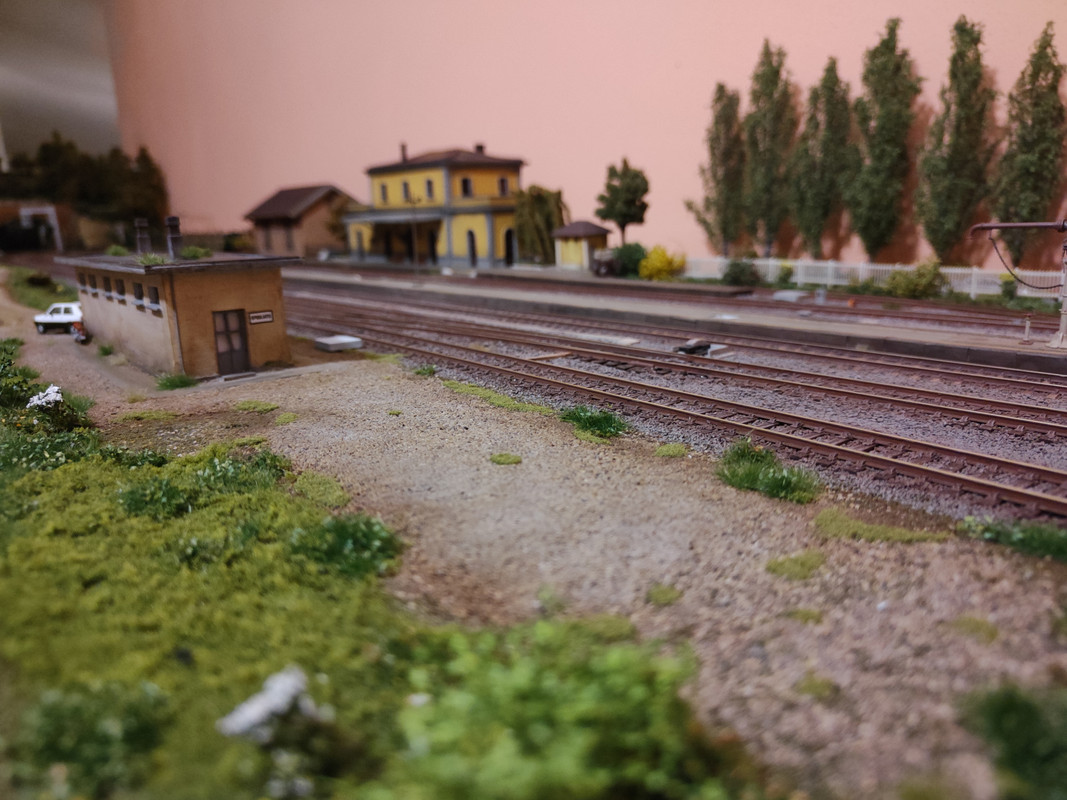

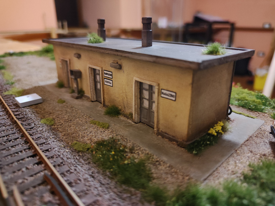

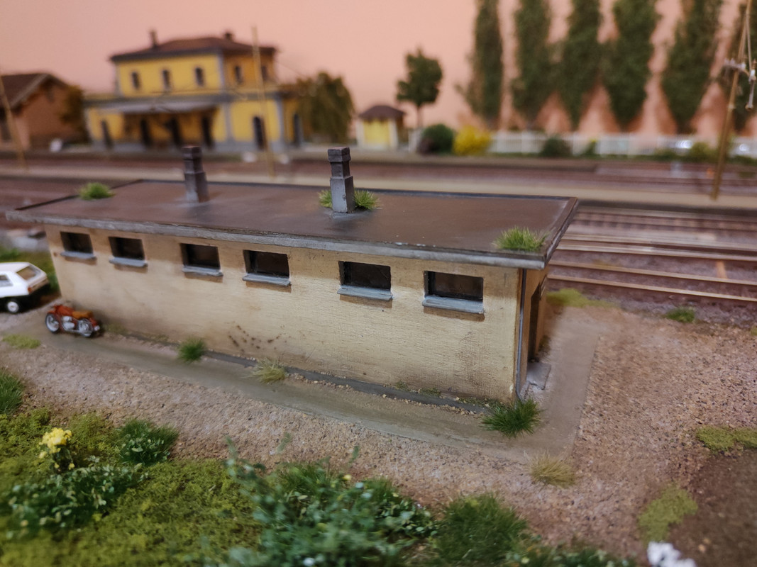

Ho ritoccato la massicciata sporcandola con le polveri a valle della posa delle ultime parti e poi sono passato nell'ordine a:
- consolidare le basi per l'inserimento definitivo della palificazione della linea aerea;
- ho spostato in avanti il segnale di partenza del primo binario: tale segnale sarà ora situato a valle di un deviatoio di servizio oramai praticamente non più utilizzato e per tanto bloccato/fermascambiato in posizione di corretto tracciato. Proprio per questo motivo tale deviatoio, in effetti, non è necessario sia protetto da nessun segnale per tanto ... ho recuperato un pò di spazio sul primo binario (il compromesso, come sempre, è una distanza dal "punto protetto" non realistica ma, se dovessi farla ... non mi basterebbero 6 metri di lunghezza ... :lol: );

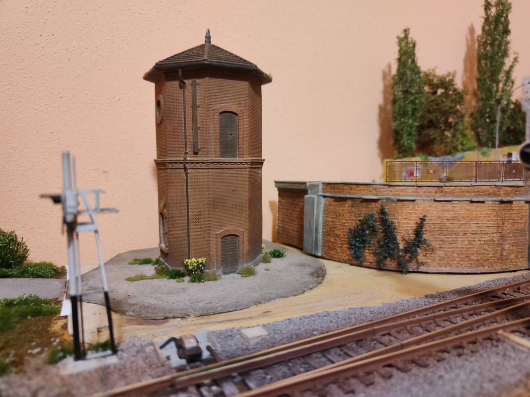

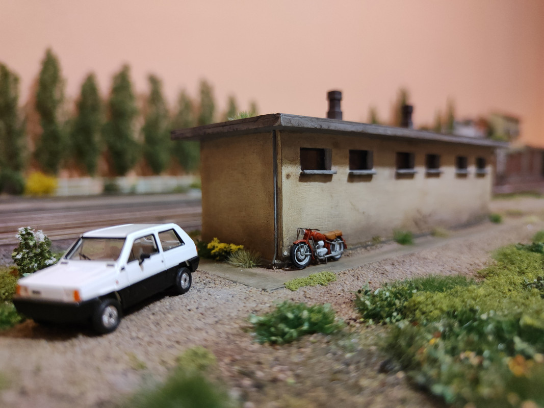

- Ho ritoccato completamente l'edificio di servizio (di Fermodel) visto che il modello "base" non mi convinceva molto. Ho lasciato d'origine solo il colore di base del muro, tetto e infissi li ho ricolorati per poi sporcarlo tramite lavaggi e polveri. Dopodichè ho costruito la base ed ho incollato il tutto sul plastico: l'edificio, in caso di manutenzione, sarà comunque possibile estrarlo in caso di manutenzione senza danni eccessivi alla base.
Tale edificio di servizio, a S.Angela, avrà la funzione di presidio della Manovra e della Verifica dato che sarà presente un discreto movimento merci.
In più ho arricchito il paesaggio attorno all'edificio in questione utilizzando brecciolino opportunamente setacciato della mia via di casa, vegetazione woodland scenic e cespuglio/arbusti della mininatur.
- Ho sporcato tramite lavaggi e polveri la torre dell'acqua Hornby: sinceramente ho voluto prendere tale edificio commerciale sia per il suo stile, che mi piaceva molto, ma anche per lo stampo ed il colore, a parer mio ben fatto per essere un edificio commerciale. Mi è stato necessario solo sporcarlo un pò.
A voi le foto:

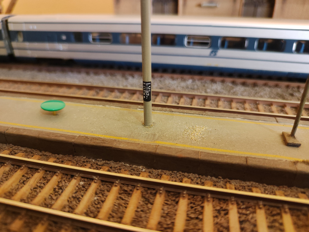

Un altro piccolo/grande passetto in avanti. :mrgreen:

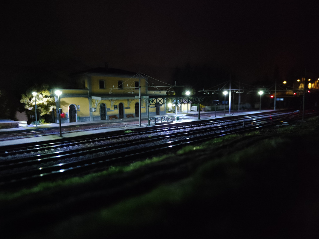

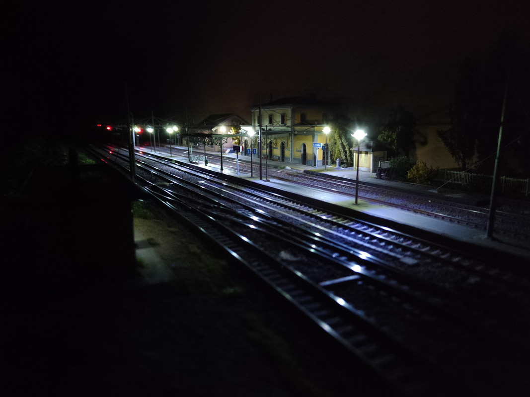

A meno di qualche ritocco e dell'aggiunta di qualche dettaglio qua e là, ho terminato il piano di stazione inclusa l'illuminazione (ah giusto, vero, devo ancora illuminare il caseggiato di stazione).
A voi le foto!
Sinceramente però c'è qualcosa che nell'illuminazione non mi quadra, forse la luce è di un bianco freddo "troppo freddo" ... a voi che ve ne pare?
O forse mi aspettavo semplicemente un risultato diverso da quello che mi ero immaginato.
PS 1: finalmente i preiserini hanno la possibilità di andare al binario 2 e 3 utilizzando l'apposito sottopasso :wink:
PS 2: dicono che i cornetti che fanno nel bar di stazione sono particolarmente buoni ... :shock:
 Oggetto del messaggio: Re: PLASTICO: S.Angela
MessaggioInviato: giovedì 16 dicembre 2021, 23:15
Nome: Santino Toscano
Messaggi: 1972
Sinceramente, guardando le foto in "notturno" ... a me non dispiace, anzi, le trovo molto realistiche. Poi ci può stare che ate, vedendolo dal vivo possa sembrare un luce troppo artificiosa o fredda come la definisci tu ma, ripeto, dalle foto non pare proprio.
Complimenti
Santino

Grazie! Si credo tu abbia ragione, poi ho il grosso difetto di auto criticare tanto i miei lavori, a volte troppo. Comunque voglio provare a mettere una resistenza a valle del circuito dei led per abbassarne l'intensità luminosa, magari mi appaga di più.
PS l'ultima foto, di giorno, ha i colori troppo saturi ... colpa delle impostazioni della fotocamera del mio smartphone che ogni volta mi dimentico di togliere ...
A presto!

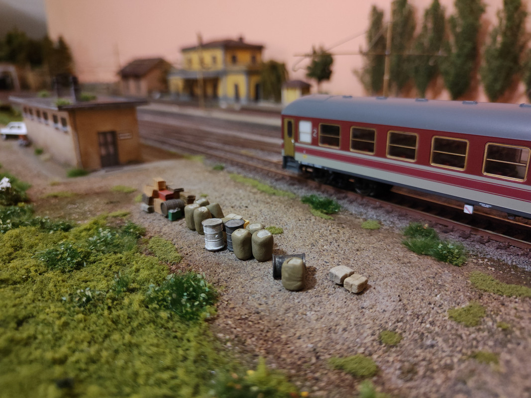

Qualche altro scorcio in diurna. Stavolta ho fatto in modo che la fotocamera non saturasse i colori ...
