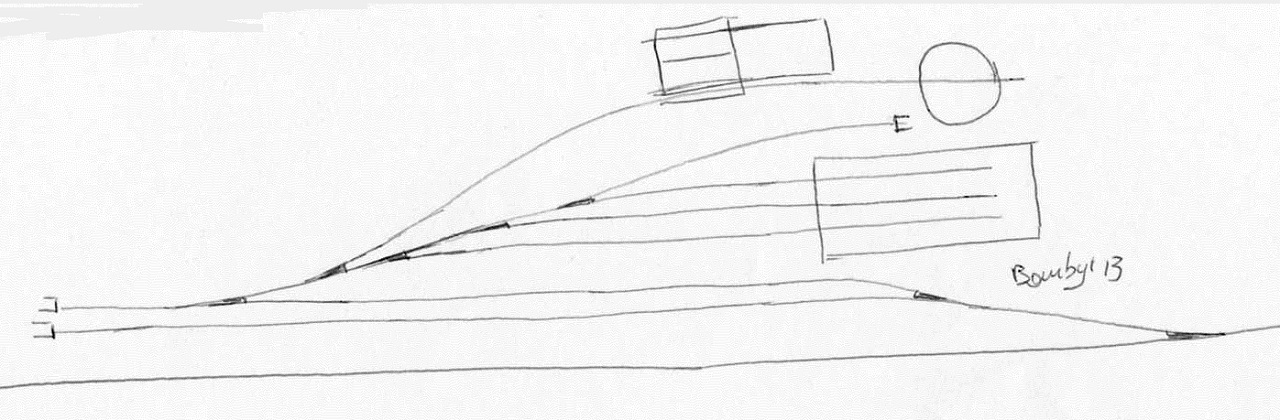

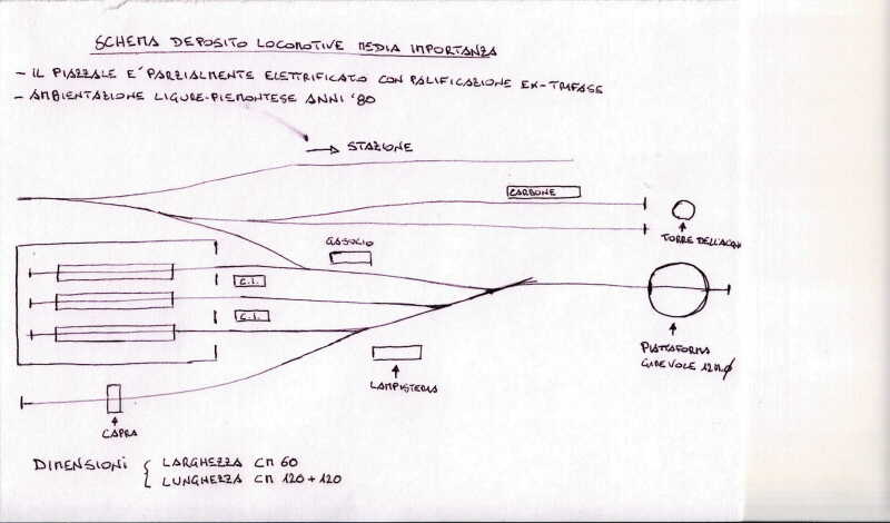

Ciao a tutti,
Ho provato a buttar giù un breve schema di un deposito locomotive che avrei intenzione di realizzare in futuro, quando avrò la possibilità di poter costruirmi un plastico.
Scansione0014.jpg [ 31.9 KiB | Osservato 6329 volte ]
Che ne pensate? Può essere verosimile?
Alex

Mi sembra buono, ma attendo l'intervento dei più esperti: in quel campo devo ancora imparare tanto...

Per progettate la disposizione dei binari occorre, sia al vero che nei modelli, pensare ai movimenti di rotabili che si intendono fare.
Il disegno postato non mi pare del tutto verosimile in quanto una loco dovrebbe continuare a invertire il sendo di marcia:
una prima inversione quando si entra, un'altra dopo il rifornimento di carbone, poi una nuova inversione per riuscire ad arrivare davanti al capannone, e infine una per entrarci.

Anch'io ero perplesso per il gran numero di inversioni necessarie: al vero si tendeva a muovere meno scambi possibile (prima di tutto perchè era una rottura, in secundis perchè il rischio di svio era alto...): in rete ci dovrebbe essere la planimetria della RL di Primolano... Lo so, non è esattamente ligure-piemontese, ma dovrebbe avere le caratteristiche analoghe a quella in esame!

Sì, ti sei ispirato a quella, ma le modifiche che hai apportato hanno snaturato il progetto. :oops: :oops: :oops:

E' evidente che il deposito è pensato più per la TE che per la TV: la rimessa è piccola e marginale all'impianto; non esistono binari specifici per il rifornimento delle locomotive a vapore, ma solo il binario che porta verso la paittaforma che costeggia un magazzino, usato presumibilmente per le scorte. Per il resto ci sono solo i binari della rimessa, accessibili in regresso, con forse delle fosse di visita: una locomotiva, però, per entrare in rimessa od uscire, richiede al più 1 o 2 manovre di regresso.
Quindi, se proprio vuoi inserire nel progetto una zona dedicata alla TV, ti suggerisco di proseguire sull'asta di manovra per il regresso delle loco, mettendo un paio di binari prima della piattaforma girevole (che verrebbe spostata più in là)...

Hai ragione. L'idea era appunto quella che suggerivi, ossia di spostare la piattaforma girevole un po' più in là perché con le dimensioni disponibili che avrei non ci starebbe stata.
La presenza del del carbone per la TV l'avevo prevista per poter ipotizzare che lo scalo fosse utilizzato anche per il ricovero e accudienza di qualche locomotiva a vapore storica.
Ti ringrazio dei suggerimenti, vedrò apportare ulteriori modifiche.
