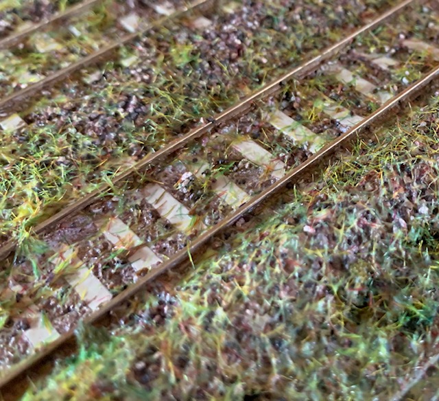

Modellista ha scritto:
migliorabile
Un pochino. Forse metterei dei singoli ciuffetti d'erba elettrostatica più che un cespugliotto compatto intero.
Cosa hai messo tra le traversine? Sembra terriccio!

Ciao Rodano89
Quello che sembra terriccio è un tentativo mal riuscito di riprodurre le pietre più piccole, che spesso si vedono dentro le traversine e che secondo me fanno parte del ballast originariamente depositato dalle macchine, nel tempo venuto "a galla" per effetto della concentrazione delle vibrazioni al passaggio dei treni.
Ho usato sabbia troppo fine, 0,2-0,3 mm, proveniente da un negozio di decoupage e successivamente colorata effetto ruggine. Anche la colorazione è sicuramente sbagliata, dato che si vedono striature longitudinali anomale sulle traversine in cemento. Insomma, alla fine sembra terriccio e non piace neanche a me, infatti ho già rimosso il colore. Devo decidermi a usare l'aerografo con colori diluiti, una buona volta!
I cespugli li ho messi solo su uno dei 4 moduli da 1828 mm a doppio binario, interasse 46 mm, prevedendo che questo possa tornarmi utile nella riproduzione scenografica di binari di stazione tra i marciapiedi. Questi cespugli li ho messi perché li ho visti nella realtà: trattandosi di piccoli arbusti, immagino che sopravvivano ai trattamenti diserbanti a differenza dell'erba.
Un diverso trattamento estetico lo sto riservando agli altri moduli, che hanno un interasse di 41 mm e nelle mie intenzioni riprodurranno un tratto di piena linea: qui la grandezza delle pietre è omogenea.

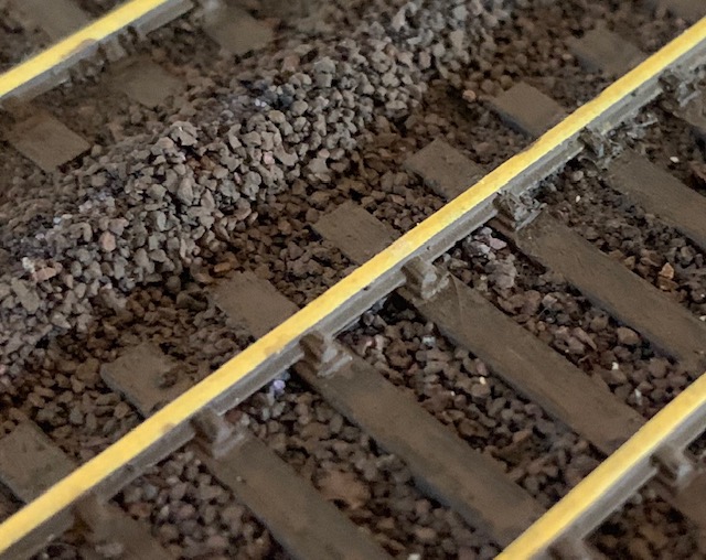

Quando il risultato è la somma degli errori fatti in precedenza.
Ovvero:
1- non dare subito il primer spray
2- non diluire il colore
3- pulire le rotaie con un solvente troppo forte, con scioglimento della plastica
4- non mettere il nastro di protezione sul fungo della rotaia
5- sbagliare la granulometria delle pietre più piccole creando orribili impasti
6- Distribuire liquido per contatti elettrici sul fungo della rotaia ritrovandosi un velo oleoso assai nocivo per la successiva decorazione acrilica
7- pulire con una spazzola del dremel troppo veloce, fondendo la riproduzione dei bulloni
8- stendere Vinavil diluito su Vinavil secco dato in precedenza
9- altri, sicuramente
Mi consola il fatto che basta fotografare con una luce diversa e cambia l'aspetto finale dell'opera.

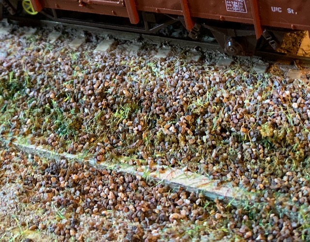

Finalmente posso dirmi soddisfatto della riproduzione che avevo in mente di una massicciata modellistica.
Ora posso passare ad altro.
