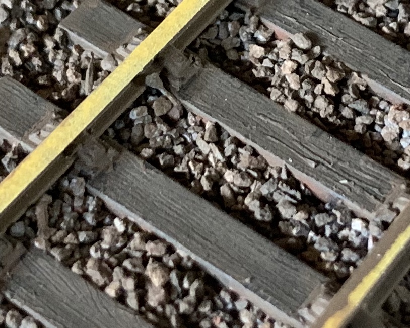

Quando il risultato è la somma degli errori fatti in precedenza.
Ovvero:
1- non dare subito il primer spray
2- non diluire il colore
3- pulire le rotaie con un solvente troppo forte, con scioglimento della plastica
4- non mettere il nastro di protezione sul fungo della rotaia
5- sbagliare la granulometria delle pietre più piccole creando orribili impasti
6- Distribuire liquido per contatti elettrici sul fungo della rotaia ritrovandosi un velo oleoso assai nocivo per la successiva decorazione acrilica
7- pulire con una spazzola del dremel troppo veloce, fondendo la riproduzione dei bulloni
8- stendere Vinavil diluito su Vinavil secco dato in precedenza
9- altri, sicuramente
Mi consola il fatto che basta fotografare con una luce diversa e cambia l'aspetto finale dell'opera.

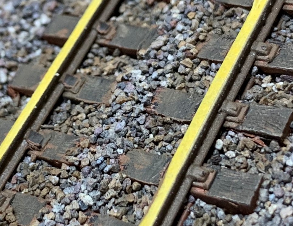

Finalmente posso dirmi soddisfatto della riproduzione che avevo in mente di una massicciata modellistica.
Ora posso passare ad altro.
IMG_5419.jpg [ 136.55 KiB | Osservato 8253 volte ]

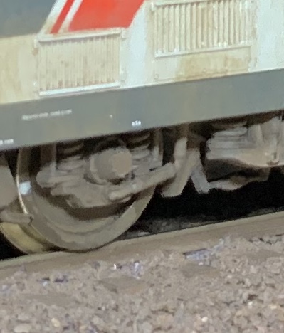

Non si capisce bene che tipo di bestie erano quelle che si sono spiaccicate sul frontale dell'E444. Forse, qualche moscerino cintura nera di karate.
