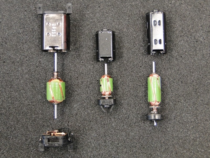

Salve a tutti, riporto la risposta del Sig. Massimo Greco su ****** per quanto riguarda i motori.
"Ho fatto smontare alcune macchine a caso tra quelle di nostra produzione e il risultato è che tutte erano con motori 5 poli. Ho anche chiesto direttamente a chi segue la produzione e mi è stato confermato che i motori montati sono 5 poli.
Vi allego la foto dei tre modelli principali utilizzati da noi.
Massimo"

Se le cose stanno così lunga vita a Hornby; i motori sono anche ... skewed, cioè a poli elicoidali.

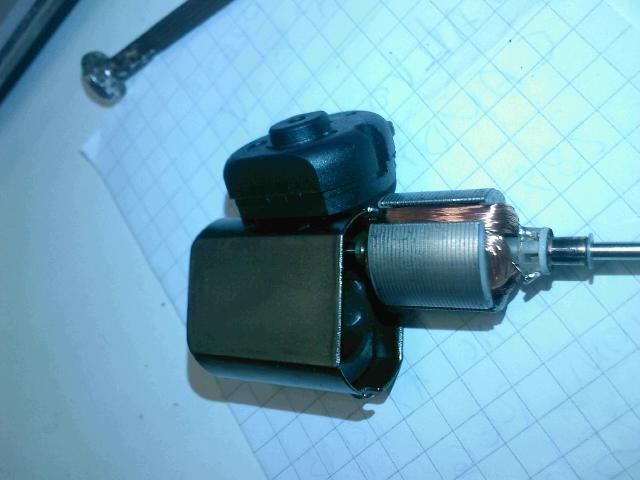

Allora sono stato sfigato io... ho la foto di uno dei motori sti cinesi hann fregato solo me :roll:

Io me lo farei sostituire :mrgreen:

Quello in foto è della hj 2052 jouef l'altro non l'ho fotograto ma è uguale e la loco è hr2031 prese usate ma da persone diverse qui sul forum ma non ho mai pensato che loro li abbiano sostituiti alla luce delle vostre testimonianze sembra piu che abbiano finito in cina i 5 poli e per non fermare la produzione abbiano montato i 3 poli
comunque sia è sempre la mia parola contro una multinazionale li cambio e faccio prima...
Sono contento che il mio sia solo un caso isolato e che le altre siano giustamente 5 poli

Da quel che si può intuire i motori di entrambi i modelli dovrebbero essere simili e, per forma e dimensioni, dovrebbero corrispondere al modello più a sinistra della foto di Hornby (Massimo Greco).
Il tuo, oltre ad essere a tre poli, sembra essere più corto e con un involucro diverso.
Per la sola E402B ho indicazioni circa l'anno di produzione: il 2008. Ritengo che alche la ASTRIDE, più o meno, possa essere di quel periodo.
Non posso escludere che cinque anni fa i motori fossero ancora a tre poli (ma, francamente, lo ritengo poco probabile ... così come che in alcuni lotti vengano montati motori diversi) ... qualche informazione si può ricavare dal supporto del motore (la culla in plastica che lo trattiene a scatto) ... se l'allogiamento non è 'preciso' ci sono buone probabilità che i motori siano stati sostituiti.

A me la foto del motore postata da alxr ricorda molto il motore montato sulla 245 HR. La macchina l'ho smontata tempo fa ma se necessario posso riaprirla per conferma
Una domanda per axlr: ma come erano montati i volani su quel motore? Non mi sembra che da un lato dell'albero ci sia lo spazio per poterci montare un volano.
